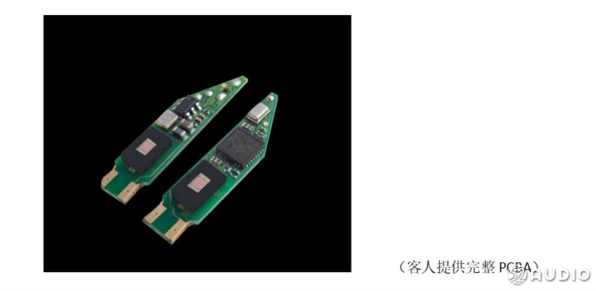

一般来说TWS 耳机PCBA阶段主要分为三个部分进行测试,分别是L主板、R主板和电池盒主板(还包含一些小板,一般会合并到主板测试中)。从SMT贴片完毕到送到组装厂拿去组装,中间大概需要经过以下步骤:
指南测控推出TWS耳机PCBA生产测试完整方案,性能可靠、覆盖全面-我爱音频网
上述流程图中,每一步都有一定的重难点和关键点,直接影响着测试系统的设计和效率。下面我们逐个介绍。
