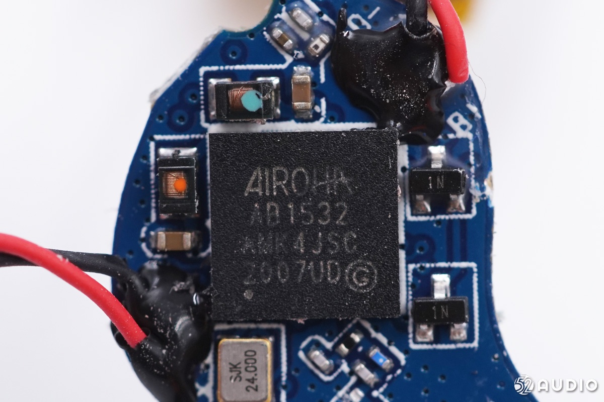

与此相对应的,是在头戴式蓝牙耳机领域,采用光感入耳检测的产品并不多,其原因是多方面的:首先是耳机形态,TWS耳机体积小巧可以放入耳廓内,有利于传感器的监测,头戴式耳机多采用耳罩设计、空间大,对于传感器以及结构设计有一定要求。
头戴耳机如何支持光学入耳检测?穿透网布、响应速度是难题!-我爱音频网
另一大原因是,各家的头戴式蓝牙耳机在声学结构上各有特色,耳罩内也会采用不同材质、不同密度甚至不同颜色的防尘网布,而这些防尘网布尤其是黑色会吸光,传感器发出的光线无法穿过,因此像上图这样采用了普通光学传感器的产品往往需要牺牲一定的美观性。
