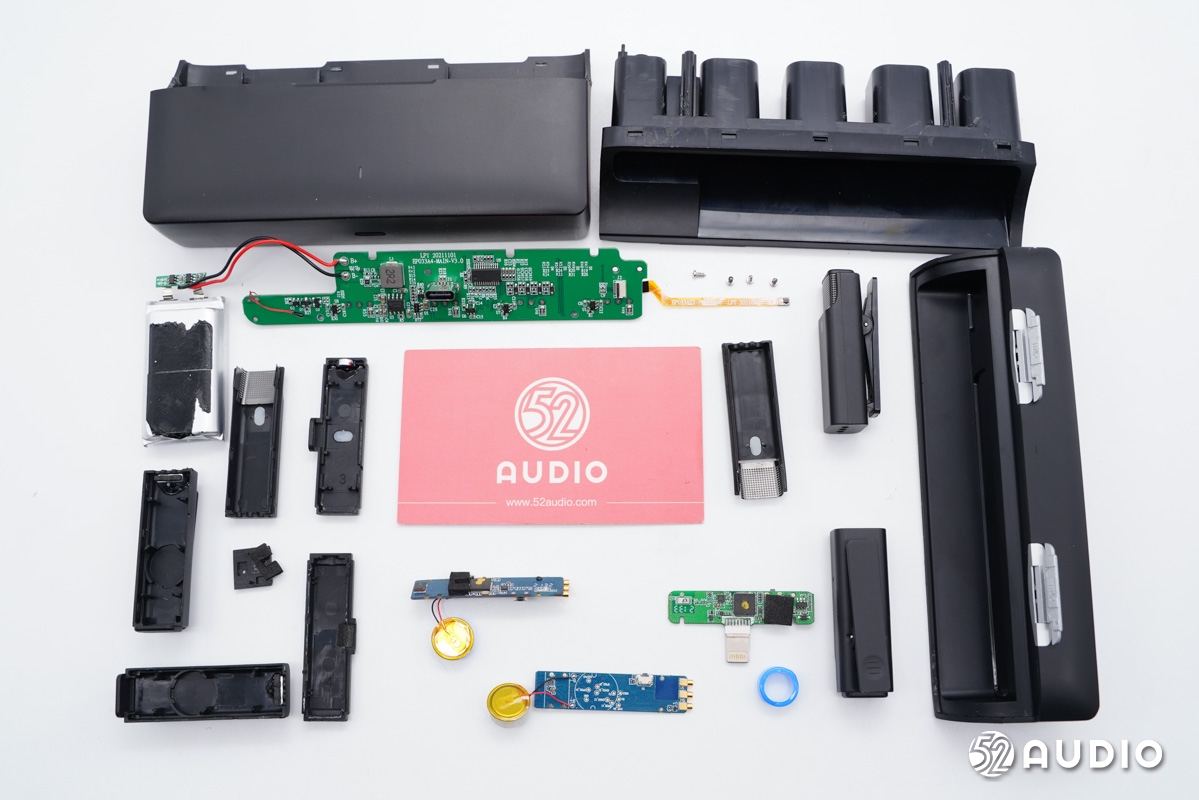

声阔Soundcore Liberty 3 Pro真无线降噪耳机拆解全家福。
声阔Soundcore Liberty 3 Pro真无线降噪耳机在外观上,采用了经典滑动转轴开盖设计,开盖体验非常的方便顺滑。豆式耳机背部装饰片为镜面玻璃质感,更具深度与立体感;前腔采用了金属材质,搭配与机身不同颜色的粉金配色,使耳机极具科技范。整体外观上拥有非常强烈的质感表现和辨识度。
内部电路方面,充电盒内置锂离子电池容量500mAh,支持有线和无线两种方式输入电源。有线采用了Type-C接口,由昇生微电子SS881Q POWER MCU为内置电池充电,并集成了单片机功能,用于充电盒的多功能控制;无线采用了劲芯微 CV8083 无线充电接收芯片,内部集成了高效的全同步整流器,低压降稳压器,可以单芯片实现非接触无线充电接收方案;还采用了芯导科技Prisemi P14C1N过压过流保护IC,钰泰ETA1061S2G同步整流升压芯片等。
耳机部分,内部搭载了同轴圈铁单元和3颗内MEMS麦克风,采用了软包扣式电池,由思远SY5500提供一套充电和隔离通讯的解决方案;主控芯片采用了恒玄 BES2500YP超低功耗蓝牙音频SoC,支持蓝牙5.2、自适应ANC主动降噪功能,内部集成了高保真音频DAC和ADC,用以提供优秀的降噪功能和高品质音质。
