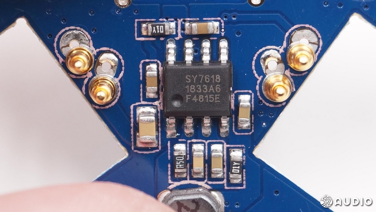

TWS充电盒中的金属触点,英文名为Pogo Pin,这个章节我们来聊关于顶针的设计。有些厂商是将其单独放在一个小板上,大多数还是直接在主板上板载顶针。
在TWS耳机充电盒上,我们有见过多种规格的顶针,有2根、3根、5根等等。通过查阅我爱音频网拆解报告可见,顶针使用具有规律性,整体分为两根针和三根及更多针。那么这么多顶针分别是什么用途呢?
1、两根顶针
智能充电舱时代来临,不能双向通信太OUT!-我爱音频网
两根顶针设计
两根顶针的设计是面前市面上最为常见的,这个设计可以满足TWS耳机充电刚需。两个顶针分别为正极和负极,用于将TWS充电盒电池仓的电量输送给耳机。这样一来,如将TWS作为通话蓝牙耳机使用时,一只耳机在工作,另一只耳机可以放入充电仓补充电量;如此循环使用,可以满足超长续航需求。
此前,两根顶针在供电的同时不能兼顾通讯,因此TWS耳机工厂为了加入个性化的功能,尝试了三根顶针、五根顶针等设计方案,由此也带来了产品体积增大,组装难度复杂,并且带来成本的提升。
那么,有什么办法在保留两根顶针不变的设计下,加入TWS耳机与充电盒的通讯功能么?下面我们详细揭晓。
